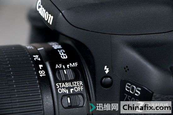

镜头上的对焦模式拨杆应调至AF
镜头上通常都会标明其最近对焦距离
  先说对不上焦的原因。首先是机身、镜头设置,镜头上的对焦模式拨杆应调至“AF”;除了设置上的问题之外,镜头的最近对焦距离也是个重要因素,很多镜头上都会标示其最近对焦距离,当拍摄物体与镜头距离小于这个值时,机身便会无法合焦了,可以增加拍摄距离来解决。
