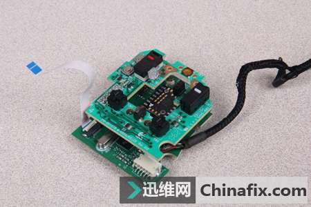

  在进行进一步拆解前,我们对罗技G500游戏鼠标进了一次测试,将鼠标连接到电脑上后,进行划圈测试,可以发现鼠标在移动时指针存在着严重的的停滞丢帧现象,简单的划圈动作变成了指针在屏幕上随机乱跳。

  仔细检查鼠标主板安装,没有发现任何问题,怀疑有可能是由于安装过程中,主板安装出现倾斜导致鼠标在移动时无法精确捕捉到全部移动轨迹,所以我们需要将鼠标主板从底盘上取下后再重新安装,看看能不能解决固障。
取下罗技G500游戏鼠标主板需要卸下6颗螺丝
滚轮固定挂钩上的两个微小的回位弹簧一定要收好
  取下罗技G500游戏鼠标主板,需要卸下6颗螺丝,分别是位于鼠标前端滚轮金属固定挂钩上位置,鼠标中部滚轮固定支架两颗,以及下电路板前后各一颗。需要注意的是下电路板固定螺丝直径要比其它四颗螺丝略细。另外,滚轮挂钩位置上还有两个极其细小的回位弹簧,拆卸主板请一定先把它收好。
将罗技G500游戏鼠标拆下后再重新安装
  卸下6颗螺丝,就可以把主板从底盘上取下,罗技G500游戏鼠标上下层电路板之间使用插针焊死连接,上下层电路板前端有一个透明亚克力制作的垫板,取下电路板时注意将它一并收好,等会我们还要装回去。
  将鼠标主板从底盘上取下后,再将其重新装回到底盘上,由于罗技G500游戏鼠标底盘上设计了一圈围栏,所以安装时需要将电路板垂直放下,以免主板卡在围栏上使得电路板无法完全放平。重新装回底盘后,再将鼠标与电脑连接进行划圈测试,可以发现鼠标指针移动不畅的问题完全解决,固障得以排除。
