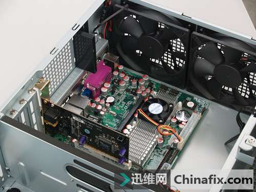

  在我们使用电脑的过程中,有时会发生自动重启的现象,相信很多朋友都曾遇到过,电脑为什么自动重启呢?其实了解了电脑为什么自动重启的原因,问题就好解决了,引起电脑自动重启的因素有很多,今天小编从硬件方面给大家讲讲电脑为什么自动重启的原因及解决方法,以供参考。

  电脑为什么自动重启的原因一、机箱电源
  电脑安装了品质差的电源,机箱电源功率不足、直流输出不纯、动态反应迟钝,因此机箱电源是引起系统自动重启的最大嫌疑之一。
电脑为什么自动重启 图2
  1.电源输出功率不足
  当运行大型的3D游戏等占用CPU资源较大的软件时,CPU需要大功率供电时,电源功率不够而超载引起电源保护,停止输出。电源停止输出后,负载减轻,电源会再次启动。由于保护/恢复的时间很短,所以表现就是主机自动重启。
  2.电源直流输出不纯
  数字电路要求纯直流供电,当电源的直流输出中谐波含量过大,就会导致数字电路工作出错,表现是经常性的死机或重启。
  3.动态反应迟钝
  CPU的工作负载是动态的,对电流的要求也是动态的,并且要求动态反应速度迅速。有些品质差的电源动态反应时间长,也会导致经常性的死机或重启。
  4.更新设备(高端显卡/大硬盘/视频卡),增加设备(刻录机/硬盘)后,功率超出原配电源的额定输出功率,就会导致经常性的死机或重启。
  解决方法:换一块高质量大功率电脑电源
