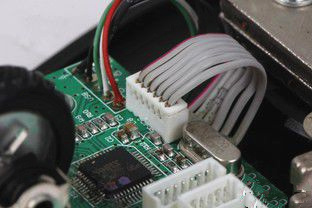

华硕GX900游戏鼠标主板上设计有多处可拆卸排线
  华硕GX900游戏鼠标内部元件全部通过可拆卸排线与主板相连接,不同位置的排线插针数量不同,我们完全不必担心等会安装时会出现插错的问题。所以直接往下拨就好了。

  鼠标安装 插排线拆配重一气呵成
  华硕GX900游戏鼠标安装比较简单,只要将主板倒序装回即可。主板上众多的可拆卸插座看起来虽然有点吓人,但由于插针数量不同,且具有防呆设计,所以只要对照大小,将依次插上即可。最后再使用螺丝将主板固定牢固即可。
将排线插头依次插回插座上
