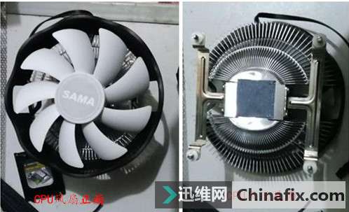

  CPU风扇 先马(SAMA)CPU风扇
怎样组装电脑 SAMA CPU风扇

  二、怎样组装电脑之安装CPU风扇
  把CPU风扇放在CPU插座上面,通过四颗螺丝把CPU风扇固定在主板上,并将CPU风扇的电源线插到主板上CPU风扇电源接头上。
怎样组装电脑 安装CPU风扇1
注意:
  在安装CPU风扇的螺丝时,首先把CPU风扇四个角的螺丝位置与主板的螺丝位置对齐,然后按对角线的方式用螺丝先固定好,然后在拧紧螺丝。
怎样组装电脑 安装CPU风扇2
