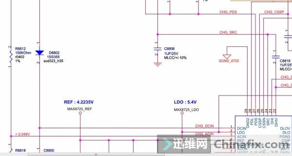

机器型号SL400 插电源电流没有任何跳变 完全000,拆机后测量 任意PWM供电的上管D 没有电压(我就是这样迅速判断公共点有没有电压的),找到充电芯片是MAX8725,测一脚DCIN无电压,SRC18.7,肯定断线了找到图纸 DCIN是适配器接口直接过二极管而来
虽然此机器没有原件号但是跑线还是很容易的 很快就在8725的背面找到了D8802
119V  2脚无电压 且不短路,心中暗喜不会就这么修好了吧,于是就从料板随便拆了一个二极管装上去,我有个习惯就是试机的时候我的电源电流是调最小的基本不会损坏任何东西也不会扩大故障,没想到电流最小还是出乎意料了通电瞬间二极管着火了,我是不会心惊胆战的哈哈因为我的电流是很小的,这回还是仔细测测吧 肯定有问题,但是测DCIN不短路 为什么会烧二极管呢  肯定是有点问题的,就小电压小烧了一下 果然二极管相连的电容直接冒烟了,下面是二次换的二极管相连的电容已经拆掉黑乎乎的是二极管着火了烧的,
这次通电不在烧了,
只不过先前测阻值为什么也不短路,我也没太去想,总之会烧二极管就肯定有问题
这次通电 电流从0.04回到000 还是不对,测PDS19v
返回来直接测ACIN0.6v肯定不对了 应该大于2.048的,可能是分压电阻阻值变化了吧就测了傍边的R8812 R8818的电阻非常标准一个100K一个13.3
电压不对 肯定是被MAX8725拉低了,找了一边原件盒尽管备了六十多种芯片也没有找到8725 但是查资料8725是可以和MAX1909代替的,于是就从料板中找到一个索尼的废板正好是MAX1909的芯片,下面是代换好的
这次电流变成0.007 迅速的测了一个PWM电路的上管D19V这次隔离是过了,至于有没有待机我还真不去想  直接点开关电流跳变到1.6亮机,不能触发我才会去测待机的 也不差这几秒钟,怎么快我怎么来
补充一点这个机器和上次遇到的K42JA是一样的焊盘更短了  对于焊接技术不过关的又是一次考验,我这个图是放大了的,实际是很小的要想脱焊 必须拆掉周围电容才可以,我没有脱焊 风枪搞定的,各位高手对于QFN  且更短焊盘的焊接给点意见 大家一起增进技术

他这是适配器电压的二极管断线和电容短路,还有ACIN被充放电芯片拉低,换了就好了

R8812和R8818的电压是多少?
