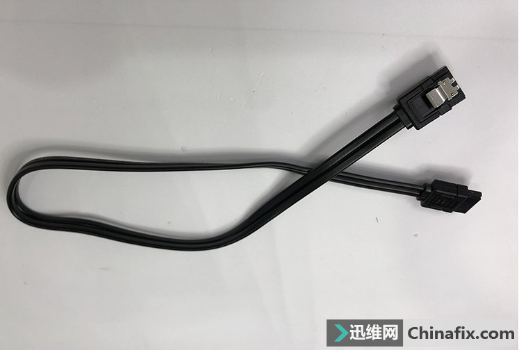

4、还有一个SATA数据线,SATA数据线一般是主板盒子附送的,如果机械硬盘是后买的,一定要与商家沟通送一个。
