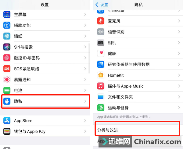

  如果更新苹果版本后重启问题仍然存在,可以尝试追踪有问题的应用程序并将其卸载。苹果手机自带一项分析功能,可以帮助用户有效诊断问题。
  方法:【设置】-【隐私】-【分析和改进】-【分析数据】滚动列表,找到重复列出的应用程序并卸载即可。
