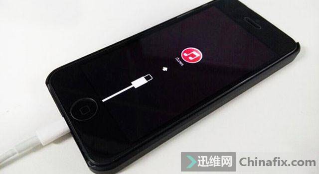

苹果手机更新系统刷机失败怎么办?刷机失败的原因有很多,首先我们要先确定是什么原因导致的刷机失败,如果是你手机硬件出现问题了,那刷机成功的可能性就比较小了,那建议去维修看下。
如果手机能正常使用,只是想更新升级系统而刷机失败了,原因就可能是数据线连接或者网络的问题了,那我们就可以多尝试几次刷机。
刷机失败后无法开机可以按下面的办法重新刷机
1、手机如果已经无法开机那就无法连接电脑了,需要进入恢复模式才能连接,恢复模式进入方法:同时按住home+关机键,屏幕黑掉之后再亮起松开关机键,继续按住home键10秒,进入后手机如下图所示;
2、下载并安装爱思助手,安装完成后打开,用数据线把手机连接到电脑,刷机时建议使用原则数据线,并将数据线插到电脑机箱后面的USB接口;
如果你有什么关于苹果手机的其他故障问题可以到锦江区红星路的银石广场24层01室进行手机检测维修,只限成都的朋友哦!不在成都的朋友也没关系你还可以联系客服让客服给您查找到当地比较近的维修店进行维修028-84356272进行咨询预约
连接后点击上方“刷机越狱”进入到“一键刷机”界面,这里会根据你的手机自动匹配可刷固件;
3、在显示的版本中选择您要刷的 iOS 系统版本,根据你的需要勾选“保留用户资料刷机”的选项,选择后点“立即刷机”,然后就会自动开始下载固件,下载完成后就开始刷机了;
4、接下来刷机将自动进行,过程中保持数据线连接,等待刷机完成。刷机完成之后手机将自动开机;
如果多次刷机仍失败,建议刷机时不要勾选保留用户资料刷机,如果仍失败建议检查是否是硬件问题,硬件问题建议去维修或者售后检修。
