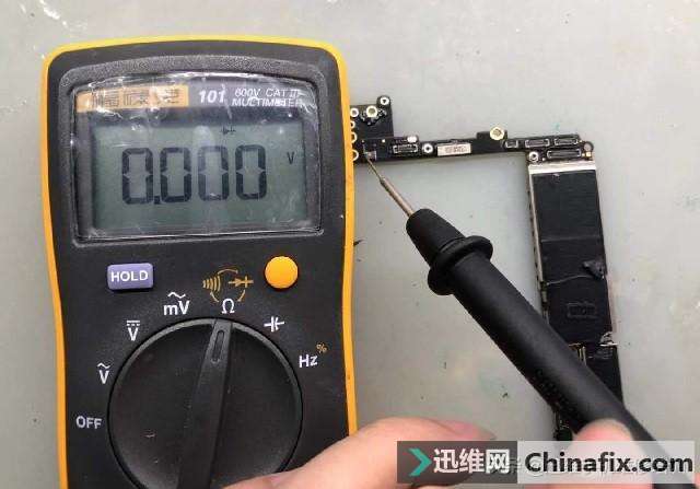

摸一摸主板看哪里发烫严重,打开鑫智造对比图纸摸WiFi芯片没有反应,当摸到指南针那边发现发烫严重,万用表测量到指南针旁边有个电容短路了 。

用松香大法熏了一遍,发现此电容已经化了 。
换电池后提示“温度过高,请iPhone冷却后使用”,真是手机热了?
把短路的电容扣掉,电流恢复正常,装机测试手机开机不报高温了,进系统一切正常,维修结束。
