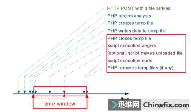

临时文件的正常存活周期
PHP临时文件机制与利用的思考
上面这张图是PHP在通过POST方式上传文件时的运行周期图,可以看到我们临时文件的存活周期就是上图红色框中的时间段。另外,如果在php运行的过程中,假如php非正常结束,比如崩溃,那么这个临时文件就会永久的保留。如果php正常的结束,并且该文件没有被移动到其它地方也没有被改名,则该文件将在表单请求结束时被删除。

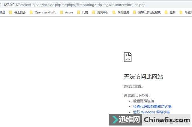

2.根据@王一航师傅去年的一个发现,利用php://filter/string.strip_tags造成崩溃。在含有文件包含漏洞的地方,运用php://filter/string.strip_tags导致php崩溃清空堆栈重新启动,如果在同时上传了一个文件,那么这个tmp file就会一直留在tmp目录,再进行文件名爆破就可以getshell,这个崩溃原因是存在一处空指针引用。根据师傅所说这个点只在php7.2以下存在,我把大部分的版本都测了一下。
经过测验,该方式仅适用于以下php7版本,php5并不存在该崩溃:
? php7.0.0-7.1.2可以利用, 7.1.2x版本的已被修复
? php7.1.3-7.2.1可以利用, 7.2.1x版本的已被修复
? php7.2.2-7.2.8可以利用, 7.2.9一直到7.3到现在的版本已被修复
PHP临时文件机制与利用的思考
临时文件由于崩溃成功保留下来
