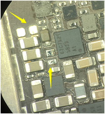

  接修客户一台iPhone7,描述的故障是手机开机无外音,有指纹无返回。
   机器来的时候没有屏,只有下半截和指纹,先找屏测试了下,基本和故障描述一致,就听筒有点声音,其他全无,那就开始修吧!
  首先看了下主板,音频部分都是焊油,还修过背光电路。背光升压少个二极管,一个升压电容。话不多说看图吧!这是我洗过的。
  先把少的元件补上,显示升压部分的少了,用不了多长时间就会出问题。缺的元件补好后开始处理上家修过的地方,先把大音频更换并测焊盘阻值没问题。下边开始处理音频功放和震动芯片,把芯片拆了然后对地测阻值,发现问题U3402 E6I2C_AOP_SCL对地为0。

  看来问题就是你了U4806空脚接供电后导致芯片工作不良引起总线数据不正常,导致音频功放震动不工作。把线割断,焊上芯片再测试声音震动都有了。至此,iPhone7手机开机无外音,有指纹无返回故障维修
iPhone7手机开机无外音,有指纹无返回故障维修 图5
  总结:这个应该是人为故障,故障多,报价高客户不修,然后就做了故障。
