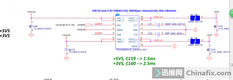

那个电阻是不是这个,,,,,,,,

引用 1035672944 2018-8-30 11:38
2017维 发表于 2018-8-30 15:12
那个电阻是不是这个,,,,,,,,
      对的就是这个电阻  其实可以找100-300k的试试
