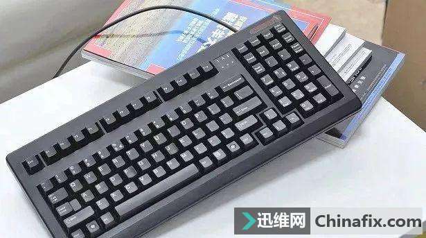

  键盘运用久了,键帽上难免会沾到各种污渍,另外按键缝隙以及内部也会积累灰尘、头发等脏东西,很容易滋生各种细菌,因此键盘也可以说是最脏的电脑外设。那么运用比较长一段时间的机械键盘脏了怎么清理?小编整理了现在比较常用的几种方式,教大家如何清理与清洗机械键盘。
  那么我们来看看常见的机械键盘清理方式。
  方式一:无尘纸+酒精

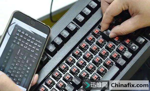

  注意:如果对机械键盘按键排序不太熟悉的朋友,在拆键盘之前,建议最好运用手机先对键盘布局拍摄一张全局照片,以便于后面安装对号入座。
  机械键盘拔去键帽并不需要运用多大力气,不过这也是一个细心的活,因为我们毕竟还是需要将其恢复原状。如果你要是一个细心的人,笔者也建议将不一样的键盘区域拔下的键帽分开存放,这样能够在安装的时候省很多事。
铅锤哥:你的键盘脏了怎么清理?说说我简单清洁的几个办法
机械键盘脏了怎么清理图9
  需要注意的是,机械键盘键帽拆卸要细心操作,因为键盘的主要信号发出装置也就是轴体,所以轴体在拆卸键帽的时候一定要非常小心。如果轴体破坏的话,我们需要更换整个轴体,并且还需要重新焊接等工作,就算是退回工厂返修也要涉及到一个保修的问题。在拆卸键帽时候最需要注意的方面有两点,一是注意不要伤害到轴体;二是小心大键帽下的卫星轴。
  将机械键盘键帽所有拆掉之后,内部的灰尘以及头发等东西就可以运用刷子、吹风机等轻松清理了,如下图所示。
