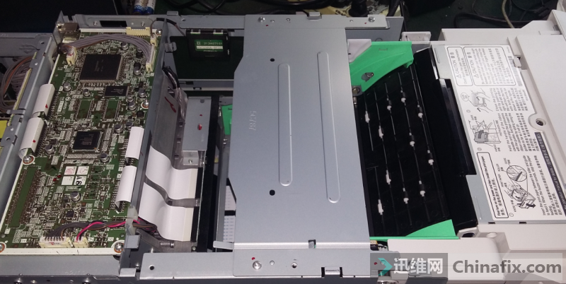

  于是让客户把机器发过来,机器收到后果断拆机。
柯达305热升华照片专用打印机无法打印故障维修4
柯达305热升华照片专用打印机无法打印故障维修 图4
  更换一个新的传感器小板,更换后打印5-6张测试,以为好了,就用微信远程拍摄打印全过程给客户看,结果点打印机器内部电机小转几把就报错打印机无法打印。于是挂掉电话后重新再整连续发出多个打印任务让系统报错,此时系统报错,色带或纸张错误,于是更换一组新色带和纸张。
