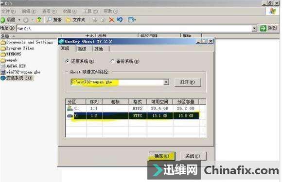

  电脑安装双系统,下来咱们说如何安装新的系统,记得新系统千万别安装在C盘,如果安装在C盘那么原来的系统就会被新系统覆盖了。我们这里把他装在E盘。既然是双系统,那么我们就选简单的来,将下载好的新的系统镜像放在E盘以外的分区,解压后,文件夹内有如下图所示的还原软件,然后打开系统还原软件,如下图:
简单高效安装双系统,既满足需要又不用求人
简单高效给电脑安装双系统,既满足需要又不用求人 图四
  安装选项,这个界面应该不陌生,在这里只需注意一点,选择还原系统的分区的时候,一定要选对分区,比如,我们的系统是要装在E盘的,那么这里就要选择E盘。然后确定就可以了,剩下的步骤和平常重装系统没有什么分别。
简单高效给电脑安装双系统,既满足需要又不用求人 图五
  确认安装,确认还原至E盘,然后电脑重新启动进入安装界面,我们耐心等待还原完成。
