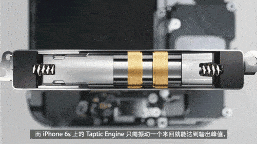

Taptic Engine仅需要一个周期就能快速启停
  针对ERM马达所出现的问题,业界才研究出了线性马达(LRA)。这种马达可以产生带有方向的震动,并且从静止到最大震动幅度的时间相比传统转子马达要快速非常多。我们以苹果的Taptic Engine为例,一般手机转子振动马达达到满负荷需要至少10次振动,而Taptic Engine仅需要一个周期就能快速启停,并且完成一次基础震动所耗时间仅为10ms。为什么说是基础震动,因为这个震动器能根据需要调整震动的幅度,从而带来强度不一样的震动感受。
