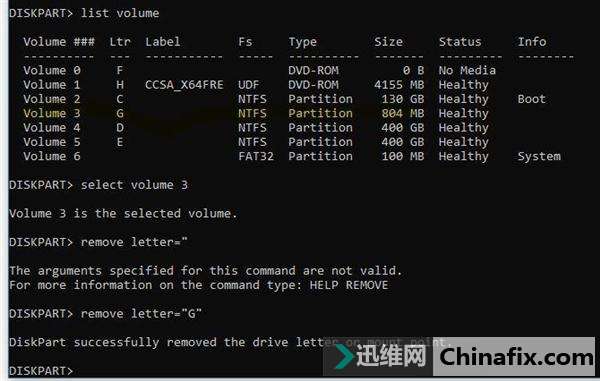

8、系统恢复分区被分配盘符
  升级之后,原本隐藏的Win 10系统恢复分区被显示出来,并分配了盘符,系统还提醒空间不够,因为恢复分区只有449MB。
  搞定方式是在命令行窗口内运行DiskPart,然后执行下述命令重新隐藏恢复分区:
  list volume
  select volume 3
  remove letter="E"
  (3/E代表恢复分区顺序和盘符)
