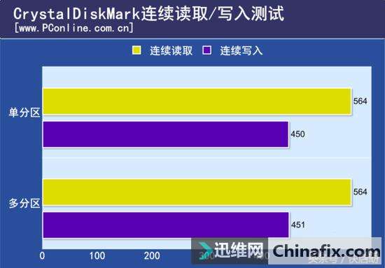

  CrystalDiskMark 测验:
SSD固态硬盘经常分区真的会变成机械硬盘吗?真相在这里!
单分区
多分区
  测验小结:在CrystalDiskMark 6测验中,同一块固态硬盘在只分一个区和分多个区域的随机读写和连续读写性能都没有太大不一样,不过这也可能是软件的问题,我们再运用其他软件测验一下。

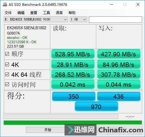

AS SSD Benchmark 测验
单分区
多分区
  测验小结:运用AS SSD Benchmark对固态进行读写性能测验,结果硬盘在单分区和多分区的情况下无论是连续读写性能还是随机读写性能都不会有什么差别,在多分区情况下固态硬盘得分甚至还更高。
