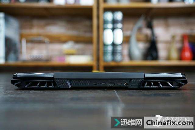

  另外,机械革命X8Ti的四周值得说一下。首先是散热出风口,上一代产品都是底部进风后侧双出风,而机械革命X8Ti则升级为四出风口规划,即后双出风加上两侧出风。因为右侧也有出风口,而操作鼠标的手大多会在这个区域,因此深海泰坦X8Ti还比较人性化的把右侧出风口朝向往后扭转了30°左右,这样一来即便是高负载运行,热风也不会吹到手上。这样规划能够提升整机的散热能力,具体散热表现如何,笔者会在后面进行极限测验;其次是前方有灯条规划,而且此处的灯光可以进行调整。另外Logo也位于中央位置,开机后的灯光效果十分不错。
黑色机甲全能电竞 机械革命深海泰坦X8Ti测评
前方的灯条

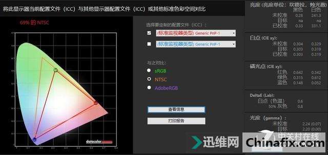

  配置放后面说,这里重点聊一下屏幕和键盘。首先是屏幕部分,机械革命X8Ti采用了一块尺寸为15.6英寸的全高清屏幕,物理辨别率为1920×1080,表面为雾面处理,IPS材质。经过实测,这块屏幕的实际色域为96%的sRGB、69%的NTSC,校准亮度为331nits。忽视测验误差,这是一款100%的sRGB、72%的NTSC的广色域屏幕,色彩表现属于游戏本中的中等偏上水准。
96%的sRGB
69%的NTSC
