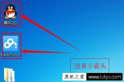

  5、我们在去看效果,会发现程序的快捷方式的小箭头图标没有了,如下图所示:
