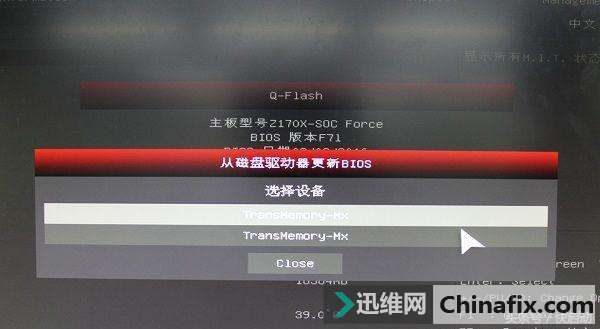

  第三步:然后再将已经下载好的BIOS文件直接放入u盘中,然后插在打算更新bios的电脑上,重新启动按电脑启动快捷键进入BIOS设置,按F8选择“从磁盘驱动更新BIOS”进入界面,如图所示。
主板bios升级总是失败?可能在这些方面犯了错误!
  大家这一步骤需要注意的是,U盘格式一定要转换为FAT32,如果大家不是这种FAT32格式的话需要先备份好u盘中的数据,然后将U盘格式化为FAT32,再将Bios固件程序拷到U盘中,更新bios的电脑最好不要再插着其他的移动硬盘,在进行第三步操作哦。
  第四步:这一步只需选择下u盘与BIOS所在文件夹,接着选择“完整更新”并按回车键确认就ok了。

是所有电脑都按f8吗,还是自己在bios里面找,从磁盘驱动更新BIOS”进入界面
