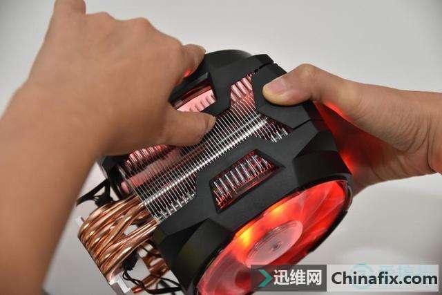

酷冷至尊暴雪T610P散热器评测-散热鳍片
  散热器运用了54片散热鳍片,采用穿Fin工艺制造。散热鳍片的厚度达到0.4mm,手感非常坚挺,不易弯折。整个散热器的散热面积到了6960cm。

  因为散热器的体积庞大,风扇会遮挡安装散热器时的螺丝孔,所以在安装时需要先拆下两把散热风扇。因为风扇运用塑料卡扣进行固定,随意拆装都十分简单。
