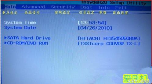

  二、Main(重点设定)。Bios界面中第一个选项,里面的设置包括时间设置、日期设置、硬盘参数和光驱参数四个子项目。如果我们电脑时间不准,在这里是可以直接进行更改的。
关于bios设置你知道多少
笔记本bios设置的解析

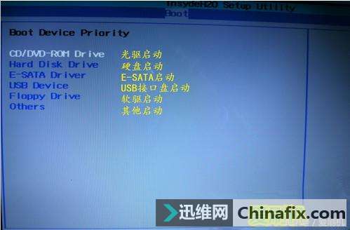

  九、Boot(引导设置)。我们设置第一启动项就是在这个选项下进行的。如果要运用快捷键直接实现一键U盘启动则需要将“快速启动”的选项开启。如图所示:
关于bios设置你知道多少
笔记本bios设置的解析
  十、启动顺序设置:列表中会出现各种设备,有光驱启动、硬盘启动、E-SATA启动、USB接口启动、软驱启动、其他启动等,以光驱启动为例,通过键盘上的加号+和减号-来移动列表中的启动项,将光驱启动移动到最顶端,即设置成第一启动项,如图所示:
