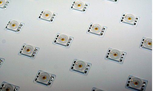

  接下来再来说说显示器背光:
  现在显示器背光有两种,CCFL和LED,这两种背光模块各有各的好处,总体来说是这样的:
「科普」显示器各项参数
  CCFL是一个比较老的技术了,原来的显示器和现在一些高端显示器还在用它(现在高端显示器也开始不用CCFL了,CCFL马上就要绝迹的节奏),它的优势是短波蓝光比较少,加上相比之下亮度低,CCFL对眼睛的刺激较少,而且因为CCFL的余晖效应,即使是低频PWM调光(其实可以说所有的CCFL显示器都是低频PWM,你拿手机都能看到波纹的),给人也不会有闪的感觉;但是缺点也很显著,CCFL的寿命较LED要短很多,而且功耗很高,发热非常大,寿命也短,时间长了会光衰,太冷启动也要预热,还要最重要的就是环境问题,LED可回收而CCFL会有汞残留污染环境。对于普通用户来说CCFL也就是这么多缺点换了一个对眼睛好、看得舒服的优点。
「科普」显示器各项参数
  而LED背光分W-LED(白光)、GB-LED和RGB-LED(三基色),其中大家平时买的LED显示基本都是W-LED显示器,他们的分别上还是跟色彩有关系,一般W-LED能覆盖满sRGB空间,再高的话就没办法了(这也是为什么实际测验市面上大部分机器到100% sRGB就上不去了,都没有出现过101%sRGB,因为背光限制了面板的色域),而GB-LED基本上覆盖Adobe RGB没什么问题,一般中高端LED显示器用的这种背光,而RGB-LED就非常厉害了,支持超过完整NTSC色域范围,但是RGB-LED成本很高,而GB-LED是一个折中的替代方案,所以,现在只有超高色域的顶级LED显示器上能看到他的身影,大多情况下我们甚至能认为我们看到的显示器非广色域就是W-LED,广色域就是GB-LED;他们光谱没有大变化,短波蓝光依然非常高,而且因为没有余晖效应,低频PWM调光会闪屏,而且闪的比较厉害。优点上,LED功耗小,发热小,寿命长亮度高。
  注:其实亮度高也不算优点,在照明上亮度高绝对是优点,但是作为背光来说,首先就是上面说的,专业的色彩管理都要求精准的120cd/m的亮度(这就是为什么很多高端显示器会有遮光罩,因为如果环境光太亮而显示器要运用工作亮度120cd/m的话。。那就不得不用遮光罩了),否则色温和工作环境不易控制,既然这样我们又有什么理由要求长开200cd/m以上的亮度呢?再一个,LED的蓝光只是相对高,实际总量还是要看亮度,如果LED亮度开很高,光通量上去了,本来蓝光问题不是问题就变成严重的问题了,对眼睛刺激很大,低端显示器亮度搞不低再加上PWM的原因,LED感觉刺眼/眼累的人不在少数。

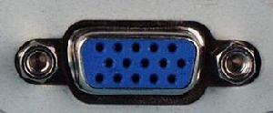

  VGA接口:
「科普」显示器各项参数
  VGA是在1987年随PS/2机一起推出的一种视频传输标准,当时具有辨别率高、显示速率快、颜色丰富等优点,在彩色显示器领域得到了广泛的使用。他的最高辨别率2560x160060Hz(不确定,但至少这个辨别率能带起来,4k还不详)
  VGA接口由三排针每排五个共十五个针组成,显卡会将数字信号转换成模拟信号发给VGA接口输出,由于技术原因,CRT显示器都是VGA接口

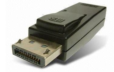

  显示器DisplayPort接口:
「科普」显示器各项参数
  DisplayPort是由VESA批准的接口规范。DisplayPort无版权费,他拥有高带宽、支持音频传输、支持3D等诸多优点,经过多次修订,现在主流的DP接口是1.3版本(21.6Gbps带宽)
  现在很多显示器上都拥有了DisplayPort接口,但是此接口大多用于高分屏上(2560X1440及以上)它的高带宽、功能多、接口方便、无版权费等特点让他定位取代HDMI的地位,现在Display Port最大支持4096x216060Hz,有的显示器上用的是Mini Display Port,大家购买的时候要注意,以免线材不通用,总体来说这是现在最好是视频接口了,如果大家购买高辨别率显示器,建议用这个接口。
  注:此接口不需要拧螺丝固定,即插即用,而且不一样于HDMI,此接口有一个卡子帮助固定,以防接口松动,官方说明支持热插拔(但不建议)
  对这四个接口进行排序的话:Display Port > HDMI > DVI > VGA
  不过还是上面说的,建议接PC如果有DVI-D就别用HDMI了
  在效果上现在显示器上VGA接口是最差的,1080P下DVI、HDMI、DP几乎没差别,DVI没有音频输出,而在高分屏上,DisplayPort接口根据其超高带宽、方便的接口插槽,而且授权免费,在各方面都优于其他接口

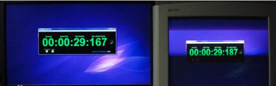

关于输入延迟:
「科普」显示器各项参数
  输入延迟即inputlag,这也是CRT时代玩fps玩惯了到LCD时代不适应的原因之一,这是除了面板响应时间外对延迟影响最大的一个参数,这个很少有人关心,别说国内,就是国外很多测评网站都不会测量这个数值,这个最早被传开其实不是从显示器这边,而是家用游戏机,众所周知Xbox360和PS3时代的手柄是无线手柄,部分玩家在很激烈的动作游戏上发现了有延迟;后来发现,不光是这些输入设备,包括电视机、显示器在内都包含输入延迟,其产生的原因就是这些产品还是数字化的产品,可以说里面基本都有相似SoC的芯片来处理信号、控制OSD、甚至优化处理图像(比如很多品牌的电视的各种所谓的图像引擎),而这些芯片工作的处理速度以及一些信号上的延迟都会在在一定程度上使输入信号和输出信号之间产生时间差,这就是显示器的输入延迟;而CRT因为本身是纯模拟的,不存在数字电路(意思就是CRT从原理上没有这一步处理,包括CRT的OSD调节等本身都是改变电子束而不是靠数字电路进行控制),更不可能有什么图像处理引擎之类的,所以CRT是不存在输入延迟的;利用这一点,测验输入延迟最简单的方式就是让计算机运行一个秒表程序开始读秒,并且这个秒表精确到毫秒级,然后接入两台显示器:待测显示器和无输入延迟的CRT,并在Win辨别率选项内用“复制”选项,让两台机器都显示读秒的画面,拍下照片,用CRT显示的的时间减去LCD显示的时间就是显示器的输入延迟时间了,这个意义重大,因为据我所知某些显示器输入延迟很高,很多机器平均甚至有30ms,相比现在面板不够10ms的响应时间足足高了好几倍,而显示器的真实延迟时间就是输入延迟+响应时间,而现在做的比较好的电竞机器可以把这个控制在不到10ms,也就是说电竞显示器一定要有一个高速面板和超低的输入延迟,否则是没有任何意义的。但看这个参数最大的绊脚石就是。。根本没有测评,国外只有很少的几家网站注意到这个并对这个有测验,国内几乎没有,而让大家自己测的话。。现在还有CRT的人不多了。。。至于厂商,恐怕根据已知的测验结果,输入延迟方面测验并不乐观,厂商如果没有压力的话是不会宣传这个搬起石头砸自己的脚的,至有很多人关心才会撼动厂商(比如调光,显示器讨论基本都在说,所以这两年厂商才有所动作),所以厂商这边恐怕要有足够的关心度才行。

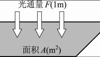

  关于显示器亮度:
「科普」显示器各项参数
  有些人总觉得显示器不够亮,比如Zol上见评论显示器的缺点:显示器亮度太低了,才300cd/m。实际上显示器亮度根本没必要整那么高,一个是刺眼,一个是前面说的LED短波蓝光的问题,亮度越高对眼睛刺激越大,看的也越累,我个人建议显示80-120cd/m就可以了(当然因为一些技术原因,某些显示器亮度是0都有130cd/m2)亮度越低显示效果越差是一定的,低亮度下还能有很好表现的显示器一般东西都不会差,所以大家找这个平衡点吧,尽量在自己能接受的范围内弄暗一点,对自己眼睛好,120cd/m的色温是容易控制在5000-7000k之间的,对于寻找CIE的白点有帮助,对色彩要求高要校色的吧友强烈建议把亮度搞到120cd/m左右。
