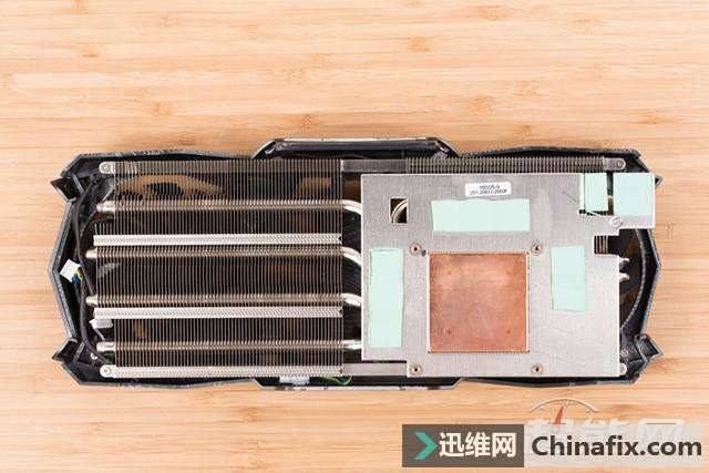

  散热器GPU核心部分采用了纯铜底座与之相连,而显存部分就运用普通的金属以及导热硅垫。底座是通过4根8mm+1根6mm热管与散热鳍片相连,可以快速带走GPU核心积热。
