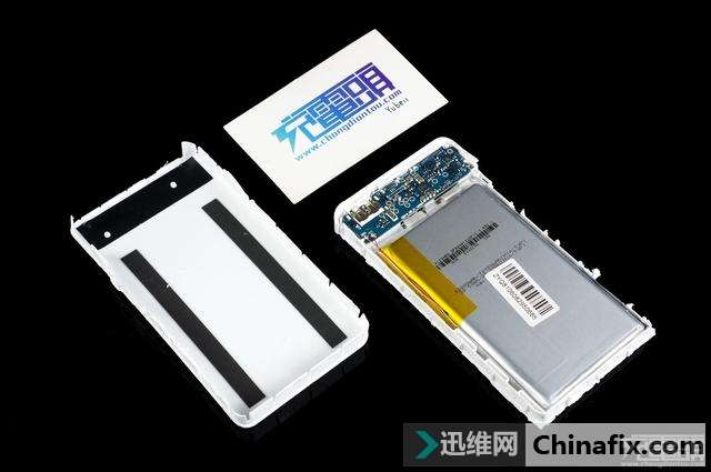

  进入到拆解篇,紫米QB810拆解难度超乎想像,而且拆开后重新复原能力接近零,所以大家不要手贱去拆。壳体材质为PC+ABS,韧度高还阻燃。装配结构为底壳与面壳组成,PCB与电池通过胶纸与螺丝固定在底壳里,然后面壳通过卡口与超声波粘合起来,听起来是不是跟其他移动电源没啥两样?分别在于其他移动电源的超声波焊接多是一条缝隙,单面熔接,牢固程度不高。而紫米这个底壳是双高槽内藏卡扣,面壳单槽插片插入底壳口卡子与卡扣拉紧后再超声波整个面熔接。

  移除PCB电池组后我们再看看壳体,底壳右上角有遮光罩模组,面壳两条灰色的是电池防震缓冲橡胶,PCB位置对应地方,还有2块纯黑色的贴纸。
