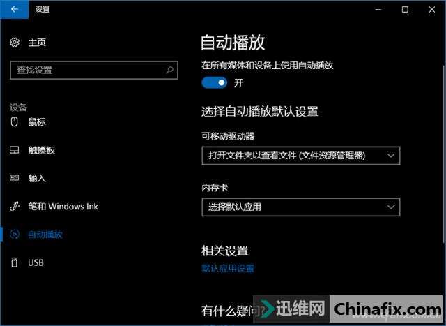

  Win 10秋更之后在“设置”增加了“手机”一项,让大家可以在Android、iPhone手机上获得微软的移动使用和游戏,跨平台继续之前的操作,虽然有宣传自家产品的嫌疑,但体验还算不错,但讨厌的就是在电脑连接手机之后手机型号在“自动播放”栏目下,也就死死的占住了位置,看着实在是碍眼。强迫症患者看到这样的Win10菜单,肯定不受不了的。。。。

  大家的电脑上要是只连接过一台手机还好,要是像小编这样没事帮人刷个机啥的,那列表多的就没法看了。想要干掉它们,在常规的设置中是找不到滴(都入驻设置菜单了),只能继续动用注册表编辑器,这也是某编在小黑屋顿悟出来的技能。Win+R后输入regedit进入注册表编辑器,定位到\HKEY_CURRENT_USER\Software\Microsoft\Win\CurrentVersion\Explorer\AutoplayHandlers\KnownDevices,然后点击下面的文件夹“WpdDeviceHandler……“,根据电脑不一样,该文件夹的后缀不一样,反正就在这个地方。

  然后看看右侧几个DWORD(32位)值的数值数据,有和显示在“自动播放”上的设备名称相同的就直接删除掉。注销当前账户或重新启动电脑再去“设置”中看看,是不是清爽了很多呢?
