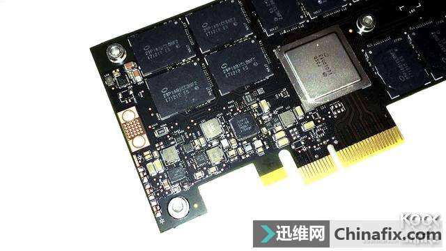

  整体PCB观感完全没有拆750或者P3600的豪华用料
INTEL OPTANE 900P 280GB HHHL全国首发测评
  储存体型号:29P16B1CLDNF2 ES版本的3D XPOINT
  铁壳主控型号:EAU01D71 QSCJ,一看QS字样就知道又是一颗ES版主控。

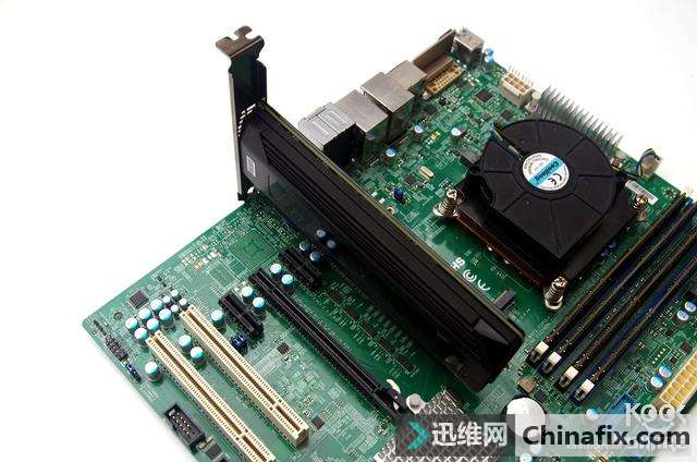

  INTEL OPTANE 900P 280GB HHHL依然插在主板的第一条PCIE GEN3 X 16上,虽然900P只是PCIEX4的接口。

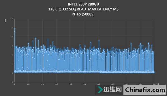

128K QD32 连续读取5000秒
  900P 280GB 128K QD32深度下的连续读取一样很稳健,稳定在2600-2750MB/S附近,平均延迟1.6MS附近,最大延迟控制在2-12MS之内!

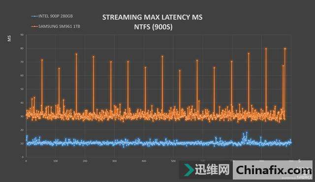

负载方式:连续模式64K QD128,读90%写10%,测验15分钟
  针对此类64K大数据块大深度下的连续高读负载任务而言:
速度上900P 280GB控制在37K-38K IOPS之间,SM961 1TB则控制在11K-12K IOPS之间。
平均延迟上900P 280GB控制在3.5-3.7毫秒之间,SM961 1TB则控制在11-13毫秒之间。
最大延迟上900P 280GB控制在8-20毫秒之间,SM961 1TB则控制在25-80毫秒之间。
