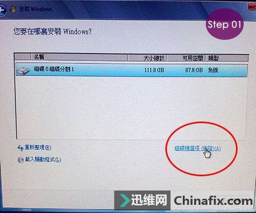

  【第一種】Win7模式:磁盘分区→ 格式化
「IT电脑老司机教学三」SSD固态硬盘的4K对齐
SSD固态硬盘的4K对齐 图6
  Step 01:Win7光盘卡机→光盘选项
  Step 02:新增

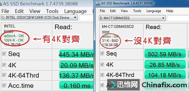

  装完系统后,用免費软件「AS SSD Benchmark」测验一下,知道有沒有4K对齐了,而且是不是1024K。(如果出现红字写BAD,就表示沒对齐)
