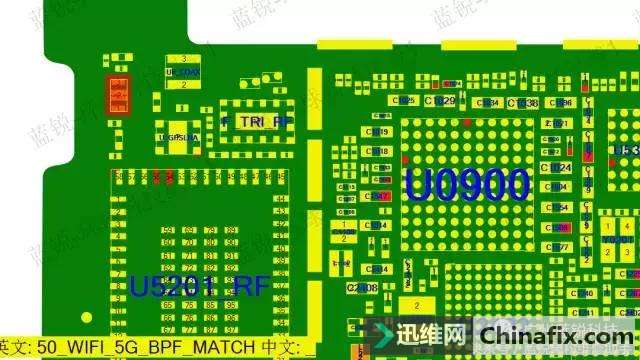

  首先我们拆解测量主板,检查wifi供电部分发现1.8v,VCC_MAIN电池电压,复位1.8V都有,再进一步测量相关元件阻值也正常。

  装机查看系统参数,点击手机进入设置-关于本机发现wifi地址不详。

  只能重新检测主板,慢慢一点一点的细心测量,最后终于发现 L5201_RF通28角WLAN_SR_VLX 断线,找到问题以后直接飞线,问题总算是搞定了。
