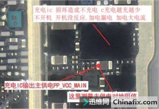

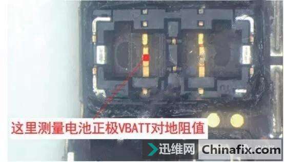

电池电压VBATT首先送到充电IC
充电IC输出主电PP_VCC_MAIN分别代给电源IC以及其它相关电路
当按下开机键后
电源IC输出各路电压分别供给处理器
硬盘等相关电路
所以在还没开机的情况下回电就漏电或者加电就大电流的
就是电池电压VBATT以及主电PP_VCC_MAIN这两路
其中一路存在短路漏电的零件
与这两路相连的零件有很多
用松香法可以快速找到短路漏电的零件
具体方式如下:
首先测量电池电压以及主供电这两路的对地阻值,找到短路的这一路,用松香熏白主板的零件;
然后在短路的这一路加上电压(注意一定是在短路的这一路上电压),电压从零开始逐步加大;
加电一会后短路的零件由于电流很大会发热,表面的松香会融化变色,就能马上看到短路漏电的零件;
因为加电漏电或者加电大电流的情况很多,熟练的是掌握松香法非常重要!

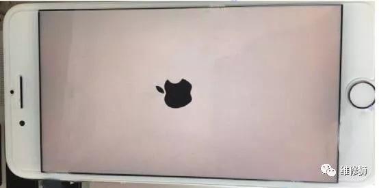

逻辑码片虚焊或者破坏造成开机无限白苹果重新启动如下图

USB控制IC—U4001破坏会造成开机白苹果定屏,更换即可
