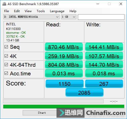

  更让人气愤的是,发现这块英特尔傲腾内存还涉嫌虚标容量,16G内存实际只有14.4GB,格式化后更是只有13.4GB(由于1000与1024进制计算问题,正常16G硬盘格式化容量应为14.9GB)。
16G内存只卖300多,为什么说还是不如买固态硬盘?
  傲腾16G的容量还不够装系统用,32G的价格则干脆和MLC闪存的ToshibaQ200 240G固态硬盘持平了。虽说Intel傲腾内存的读取性能很强悍,但写入端却存在显著短板:
  不管是借内存之名,还是直接对比普通固态硬盘,傲腾都不占优势。小编一直认为,只有运用MLC闪存,才能体验到真正固态硬盘的好处,完全解除硬盘性能瓶颈,畅爽无拘束。
