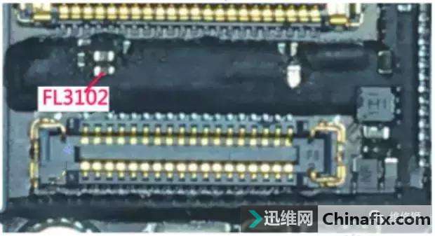

  下面是前置像头接口的供电线路图,如果出现前像头不能拍照的,检查短接FL3100 FL3102 FL3104.重装或者更换电源IC。

维修狮:iPhone6S拍照部分的维修分析
iPhone6S手机拍照故障维修分析  图5
  另外闪光灯IC破坏会造成手机拍照故障,例如不拍照或者可以录像不可以拍照的问题,更换闪光IC即可。
