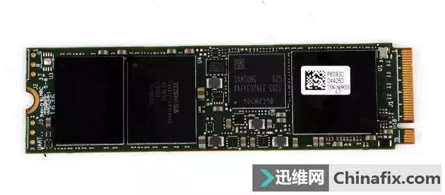

  ▲浦科特M8SeY SSD内部采用的M.2 SSD由一颗MARVELL 88SS1093主控芯片、两颗ToshibaTLC颗粒,再加上一颗用于缓存的512MB三星LPDDR3内存颗粒组成。
  在硬件配置上,浦科特M8SeY SSD与M8PeY较为接近,两者都采用了代号为“Eldora”的MARVELL 88SS1093主控芯片,该主控采用了28nm三核心架构规划,支持8通道读写,以及NVMe 1.1和PCI Express L1.2低功耗模式,并整合NAND Edge、 LDPC纠错技术,可与15nm TLC、MLC、SLC和3D NAND闪存搭配,最高支持2TB闪存容量。闪存方面,浦科特M8SeY SSD与M8PeY相比则有较大分别,后者采用的是MLC闪存颗粒,而M8SeY换用了Toshiba15nm TLC颗粒,定位与价格都要相对一些,面向更加主流的市场。
  另一方面,现在TLC颗粒的寿命、性能均有一定提升,已经替代MLC颗粒成为市场主力。同时浦科特M8SeY SSD也采用了SLC缓存技术,即很小一部分的闪存容量以SLC颗粒的形式模拟工作,每个单元只能写入1bit数据,这样在写入小容量数据时可以提供更强的写入性能。此外,浦科特M8SeY SSD还配备了来自三星的512MB LPDDR3 1600内存颗粒作缓存,用于存放FTL映射表。
