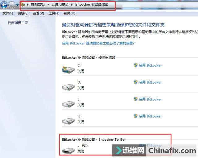

  如果右键找不到这项,可以进入【控制面板】 - 【系统与安全】- 【BitLocker驱动器加密】也可以找到。
U盘里有太多隐私,这样设置密码万一遗失也不怕泄露!

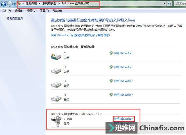

U盘加密后想解锁怎么办?
  方式比加锁更简单,把U盘插到之前加密用的那台电脑上面,然后在【控制面板】里面点击【系统和安全】 - 【BitLocker 驱动器加密】,找到你的u盘后点击【关闭BitLoader】 就可以了。
