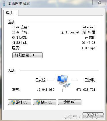

  或者检查端口速度的方式是,用五类以上的网线,把网线插在笔记本或者电脑的网口上,在电脑上查看网络连接状态,如果显示连接速度是100mbps就是百兆的口,如果显示1000mbps就是千兆口(前提千兆网卡)

  光猫、网线、网卡只要有一个是百兆的,那么最后的带宽实际就只有百兆。要达到百兆以上带宽必须光猫或路由器、网线、网卡均为千兆才能让系统达到千兆带宽。
