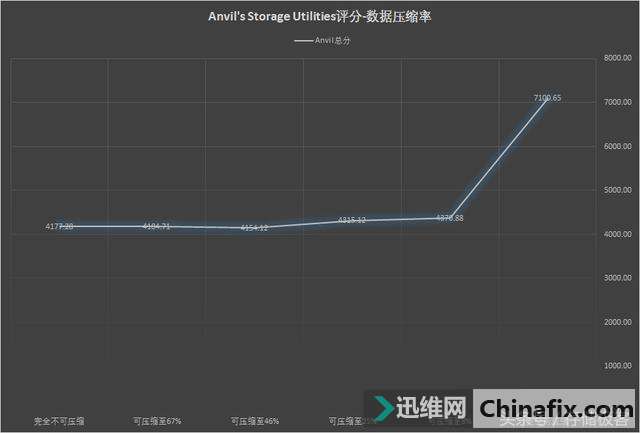

  通过修改Anvil’s Storage Utilities的设置,压缩率可以在0%到100%之间进行选择:
神了!怪不得这块固态硬盘如此耐用
  小编分别测验了0%压缩率(完全可压缩)、8%压缩率(数据库服务器使用)、25%压缩率、46%压缩率(一般使用程序文件)、67%压缩率和100%压缩率(完全不可压缩)多种设置下,ToshibaA100 120G固态硬盘的表现:
神了!怪不得这块固态硬盘如此耐用
  可以看到随着数据可压缩程度的提升,ToshibaA100 120G的写入性能不断提升,从8%到0%阶段有一个飞跃式提升,在此之前的提升幅度则比较小。
