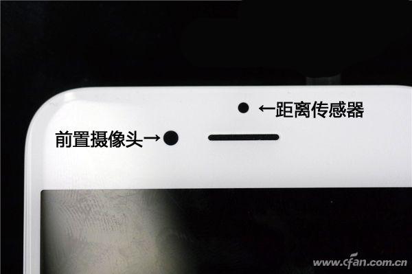

  很多人都以为光线和距离传感器是通用的,因为很多手机在屏幕顶部扬声器附近除了前置摄像头就留了一个孔。
手机只要性能就够了?这些隐藏的传感器表示不服!
  实际上,它们是两个独立的传感器,只是以iPhone 6为代表的手机们为了美观,将光线传感器开孔的表面涂了一层和顶盖颜色相同的油墨,将其隐藏了起来,所以我们只能看到距离传感器的开孔。
用强光照射可以让光线传感器开孔显露出来
  问题来了,为什么智能手机总会选择隐藏光线传感器的开孔,而不是“干掉”距离传感器的开孔呢?
  原因很简单,经过处理的表面涂层对光线的过滤不大,不会影响光线传感器对环境光线的识别和抓取。
  但距离传感器的结构比较特殊,它是由1个红外LED灯和1个红外辐射光线探测器构成,其工作原理是当红外LED灯发出的红外光(不可见)由附近的物体反射后(比如打电话时手机贴近耳朵附近时),会被红外辐射光线探测器探测到,此时距离传感器会发给处理器一个信号,通知系统可以关闭屏幕,防止通话时屏幕接触耳朵或脸部而引发误操作。当通话结束手机离开脸部时,光线传感器则会通知处理器点亮屏幕,不影响用户后续的操作。
  由于距离传感器是对红外光作出反应,所以它需要让更多的红外光通过,就需要在传感器开孔对应的玻璃下方涂抹一层黑色红外油墨。因此,如果是白色款手机,距离传感器将是一个非常显著且略微泛红的孔洞,而黑色款手机距离传感器则几乎不可见。
