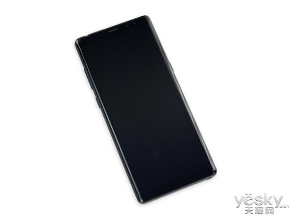

  据三星Galaxy Note 8发布已经有一段时间了,不过由于苹果、谷歌等巨头的“大动作”,特别是近日iPhone 8频频“爆”料,让我们不得不再来看看这位安卓机皇。作为三星首款双摄智能手机也是Note系列屏幕最大的一款产品,Note 8还是有很多亮点值得我们关心,比如S Pen以及使用服务。

  首先介绍一下三星 Note 8的配置信息:该机配备6.3英寸SuperAMOLED屏幕,与三星S8丨S8+一样,屏幕比例为18.5:9,辨别率为2960×1440(521ppi),表面为第五代康宁大猩猩玻璃。三星 Note 8搭载高通骁龙835处理器(安卓旗舰必备),拥有6GBRAM以及64/128/256 GB储存空间(比苹果厚道啊),支持最高256GB Micro SD卡储存扩展。
Galaxy Note 8拆解:三星真旗舰!
  三星 Note 8后置双摄像头均配备OIS光学防抖,一个为1200万像素广角镜头(/ 1.7),另一个为1200万像素长焦镜头(/ 2.4)。手机电池容量为3300 mAh(稳)、保留了3.5mm耳机接口、Type-C接口、配备S Pen、支持IP68防尘防水。
