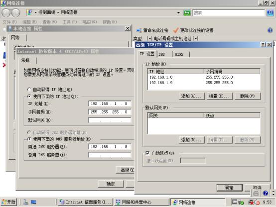

  (4)选择FTP站点,然后新建一个不隔离ftp站点,下一步(在新建站点之前我们先打开本地连接设置好几个IP地址作为站点备用)
局域网|FTP服务器创建与设置教程
局域网|FTP服务器创建与设置教程
局域网|FTP服务器创建与设置教程
局域网|FTP服务器创建与设置教程
局域网|FTP服务器创建与设置教程
局域网|FTP服务器创建与设置教程
局域网|FTP服务器创建与设置教程

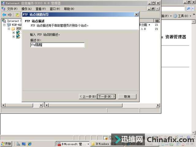

  (8)选择FTP站点,然后新建一个隔离ftp站点
局域网|FTP服务器创建与设置教程
局域网|FTP服务器创建与设置教程
局域网|FTP服务器创建与设置教程
局域网|FTP服务器创建与设置教程
局域网|FTP服务器创建与设置教程
局域网|FTP服务器创建与设置教程
局域网|FTP服务器创建与设置教程
局域网|FTP服务器创建与设置教程
局域网|FTP服务器创建与设置教程
