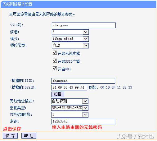

1、修改无线设置及开启WDS扫描信号
运用修改后的IP地址登录路由器管理界面,点击无线设置 > 无线基本设置,设置与主路由器无线名称相同的SSID信道,勾选开启WDS,点击扫描
略有阻挡180米两台TPlink无线联网成功,无延迟高达5M
注意:副路由器的SSID、无线密码可与主路由器不一样,如果需要实现漫游,则必须与主路由器相同。

3、输入主路由器无线密码
选择与主路由器相同的密钥类型,在密钥中输入主路由器的无线密码,点击保存
4、设置副路由器的无线密码
点击无线设置 > 无线安全设置,选择与主路由器相同的加密方式,在 PSK密码中设置与主路由器相同的无线密码,点击页面下方的保存

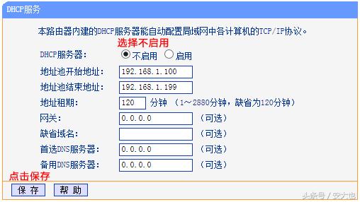

第五步,关闭DHCP服务器
点击 DHCP服务器 > DHCP服务中,DHCP服务器选择为不启用,点击保存
注意:DHCP关闭成功后,请务必重新启动路由器,点击系统工具 > 重新启动路由器中重新启动即可。
