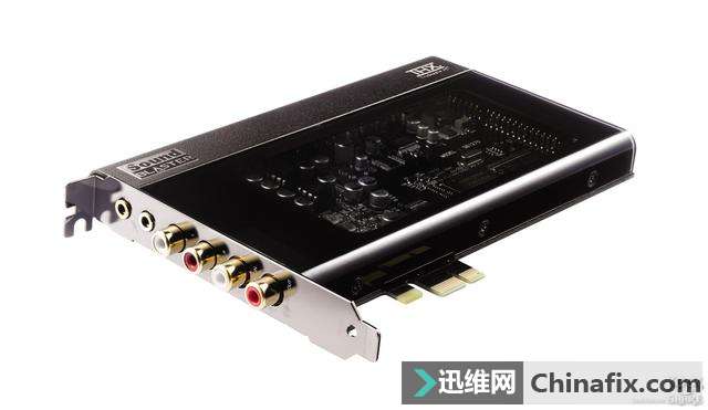

  接下来我们来看看这次的主角,CREATIVE SOUND BLASTERX AE-5首先,整张卡正面被整块的金属覆盖,右上角为声卡的LED灯

  卡的做工非常不错,左边4粒竖起来的是BD140/DB139(每声道各一粒,一共4粒)在功率管右边4粒式WIMA的音频用薄膜电容。WIMA电容下方就是决定了声音好坏的ESS 9016K2M DAC。DAC的下方是一块Creative CA0113 HDA总线控制器,WIMA电容的右边,是声卡的DSP,Creative CA0132,整个卡布局合理,虽然没有用上发烧补品级的原件,但也运用了豪华的日系电容,所有接口都进,不存在任何的偷工减料的问题,保证了声卡的音质,远比板载的声卡水平来的高。

  ADAM F5虽然为ADAM最廉价的监听箱子,但是还是能够忠实的反应音源的素质的。在和ADAM F5的搭配上,与ASUS X299杜蕾斯的板载Realtek S1220A相比,SOUND BLASTERX AE-5的ESS 9016K2M高频延伸极高,解析力优秀,有着很好的声音密度和层次。中频声音鲜活,无论男声和女声的表现,声音柔和细腻。在大动态的人声下(比如腾格尔的天堂),AE-5声音从容,控制力十足。在重播女声比如梁阿姨的天灯,声音细腻温柔。低频表现没有中高频那么抢眼,偏冷,当然,这也有可能是监听音箱的缘故。
