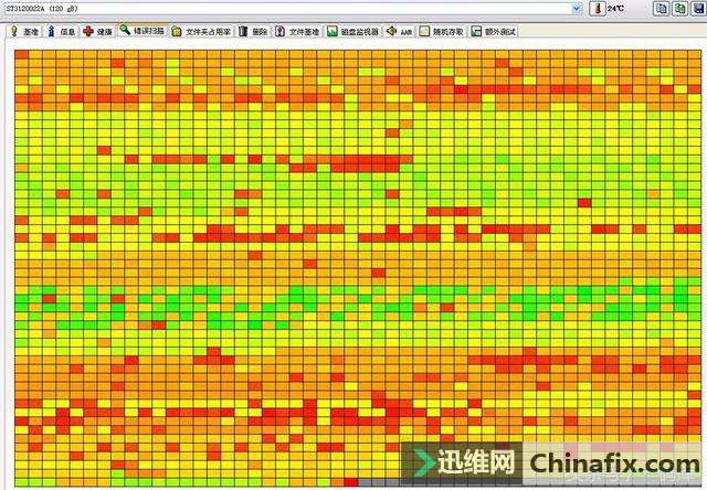

机械硬盘有坏道,丢掉可惜,试试屏蔽功能!起死回生!

  假如硬盘储存可以修复的坏道,我们即可看到相关问题与修复提示,扫描一段时间会检查都的硬盘存在坏道
  由于硬盘容量较大,扫描与修复需要很长一段时间,基本都需要一两小时左右
  扫描修复完成之后,我们可以看到小编的这块硬盘,主要是由于存在坏道的问题,现在基本已经修复完成。
  硬盘修复完成之后,建议大家重新对硬盘进行格式化和重新分区,重新安装系统即可正常运用了。

坏道多了没用,第一个图和后面的绝对不是一个
