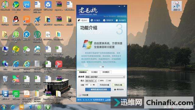

  安装完成后双击桌面快捷键运行老毛桃U盘启动盘制作工具
U盘启动工具(PE)制作,自己动手搞定电脑系统问题的必备工具
  现在插入需要制作启动盘的U盘,老毛桃U盘启动盘制作工具将会自动识别U盘详细信息,如下图所示:
  温馨提示:在运行老毛桃U盘启动盘制作工具之前请您尽量先关闭杀毒软件和安全类的软件(本软件涉及对可移动磁盘的读写操作,那么部分杀软的误报会导致制作过程中出错!)
  选项中不要做任何更改,识别到U盘后点击一键“制作成USB启动盘”,注意:制作过程中会格式化U盘,所以会擦除U盘中的所有数据,请提前备份好数据。提示中点击确定继续
