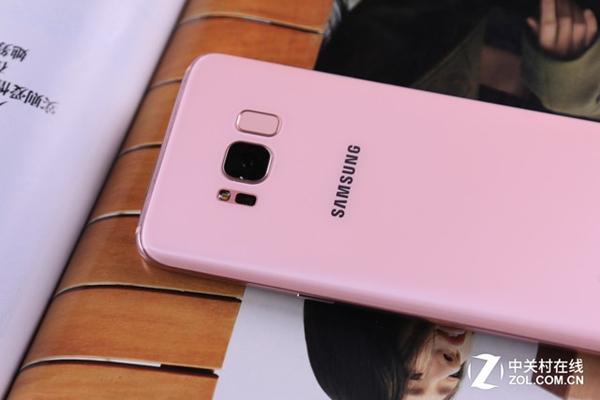

俘获少女心的三星 S8 ——「芭比粉」(图片出处见 logo)
