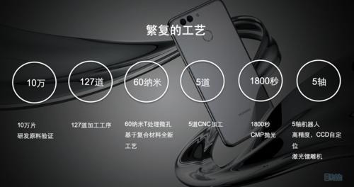

  华为nova 2 Plus魔镜版是在10万片的研究原料中反复验证取其一,经过127道加工工序,5道CNC的洗礼,1800秒的CMP抛光才最终完成的高难度工艺精品。

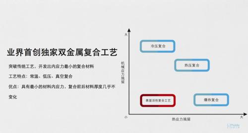

  亮色镜面技术此前市面上并不少见,诸如索尼Xperia XZ Premium的菲林贴合、华为nova 2 Plus魔镜版的双金属真空复合、iPod Touch的抛光再抛光、小米6的PVD电镀等等,百花齐放。然而其中做法与难度却不尽相同。在这些工艺中,既能保持手机品质,又可以广泛推向市场的就是华为nova 2 Plus魔镜版。

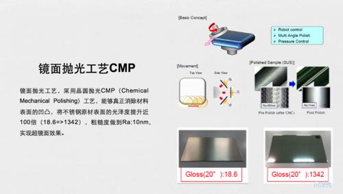

  细究工艺,华为nova 2 Plus魔镜版的CMP抛光技术是含金量极高,但大家有不太熟悉的,我们来简单地了解下。岳飞曾说:“阵而后战,兵法之常,运用之妙,存乎一心。”意思是说,摆好阵势以后出战,这是打仗的常规,但运用的巧妙灵活,全在于善于思考。如果把化学机械抛光的全套工艺比作打仗用兵,那么CMP工艺中的耗材,特别是抛光浆料的选择,无疑是“运用之妙”的关键所在,其性能直接影响到抛光后表面的质量。

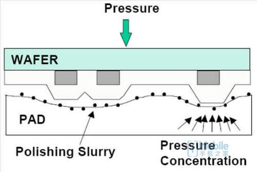

CMP抛光示意图
华为nova 2 Plus魔镜版为什么那么红
CMP工作原理示意图
  抛光浆料的成分主要由三部分组成:腐蚀介质、成膜剂和助剂、纳米磨料粒子。抛光浆料要满足抛光速率快、抛光均一性好及抛后易清洗等要求。磨料粒子的硬度也不宜太高,以保证对膜层表面的机械损害比较轻。
  要获得品质好的抛光片,必须使抛光过程中的化学腐蚀作用与机械磨削作用达到一种平衡。如果化学腐蚀作用大于机械抛光作用,则会在抛光片表面产生腐蚀坑、桔皮状波纹;反之,机械抛光作用大于化学腐蚀作用,则会在机身表面产生高损伤层。

  采用化学和机械两种技术的融合,是华为nova 2 Plus魔镜版抛光技术的主要难点。要精准地把握时间,使其在化学制剂不断的腐蚀金属表面的同时,与机械的抛光打磨处理同步完成。如果没有非常严谨的协同配合,必然无法实现精度如此之高的加工操作。在成千上万次的调试与探索后,才达到了最终的亮面效果。
  经过CMP后,华为nova 2 Plus魔镜版运用真空镀膜上色工艺,在光亮的精钢表面形成一层保护膜,让镜面保持长久的光亮。
