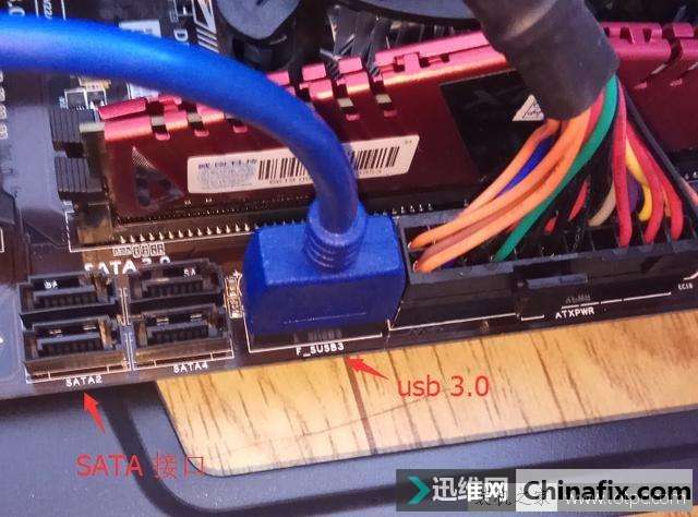

  首先将USB3.0插入主板usb3.0接口,放心有防呆规划的,插反了插不进去的。
电脑主板跳线怎么接?电脑机箱与主板跳线接法图解教程

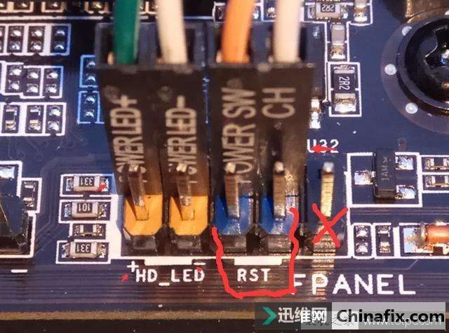

  好了,下面开始插入开关机跳线,主板上面已有明确的标识,根据标识插入即可:
  LED灯分正负极的,彩色的线为正极,白色的线为负极,因此千万不要插反了,后果不堪设想。
  切记,白色的跳线为负极,插在右边,如下图所示。
