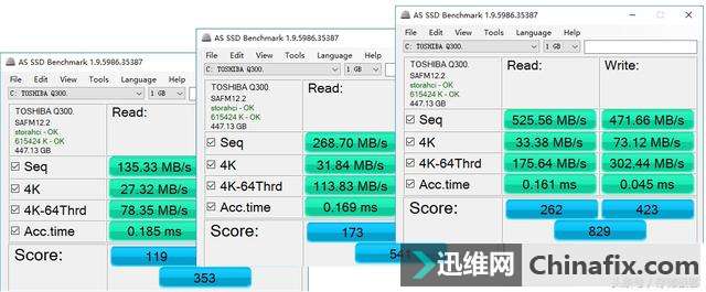

  老电脑没有SATA3.0接口会对新加装的固态硬盘产生性能瓶颈吗?以ToshibaQ300固态硬盘为例,不一样SATA接口上AS SSD Benchmark跑分上差距非常显著,不过造成成倍分差的主要原因是AS分值计算公式对于4K-64Thrd的格外偏重。
别再说性能过剩,你的老爷机真的该升级了
  实际上SATA只能支持到QD32,而且也没有谁家的老爷机是用作数据库服务器的,平时队列深度能达到4就不错了,64队列深度纯属用不到的性能。至于最影响运用体验的单线程4K随机读写性能,不一样SATA版本之间固然有不一样,却并没有大家想象中大。
