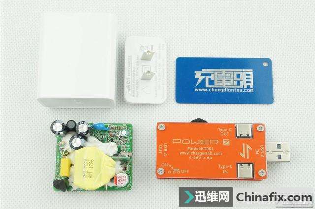

安科讯myACT PD快充技术电源适配器拆解,型号APS-PD025W10-G
  全家福。
